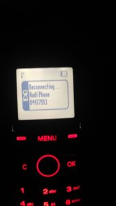

    Питание на блок приходит, мми работает, если выдернуть пред телефона, то мми вырубается. трубка не заряжается, и рабочая, аккумулятор на ней поменял, включается, ищет какую то ауди

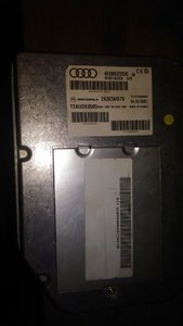

    Купил на разборе блок телефона, поменял, ничего не изменилось, прозвонил провода до блока, который в подлокотнике, все ок.

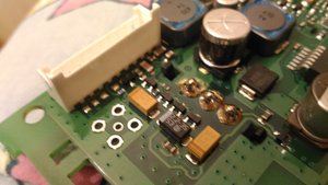

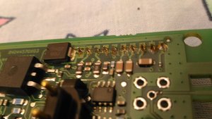

    разобрал блок в подлокотнике, там на контактах которые идут для зарядки трубки какие то окисления, похожие на потекший аккумулятор трубки.
    Может кто сталкивался с такой проблемой? подскажите

    Не пробовал пропаять пины с потрескавшимся лаком или чем там?

    на днях буду обратно отправлять, позавчера у товарища перекинул его блок себе, все заработало, значит все дело в блоке
    получается и мой и тот что купил оба мертвые ((
