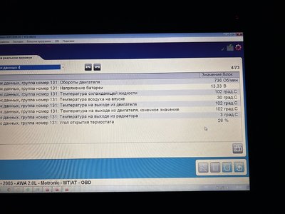

    Это то что диагностика показала

    Ошибки по вентилятору есть?
    Вместе с компрессором включается?
    На такой температуре вентилятор не нужен.

    Нет, с компрессором не включается. В нормальном движении стрелка температуры показывает чуть больше 90. Когда в нагрузку, поднимается выше

    Audi A4B6 1.6 бензин, avant
    По вентилятору ничего не показывает

    Проверить питание на вентилятор и , если есть, менять вентилятор.
  11. ser_gr72
    ser_gr72 Старожил
    23 окт 2006
    27.578
    В диагностике климата есть тест исполнителей. В нём есть тест вентиляторов. Можно дополнительно проверить.
