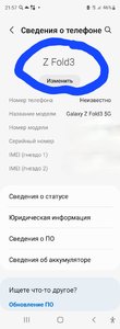

    Проблема в том что MMI не признает имена телефонов более 10 букв. Объясняю на моем примере: Имя телефона было "Z Fold3 телефон Алексея".
    Я отредактировал имя до "Z Fold3" и вуаля, голова подружилась с трубкой.
    Как изменить имя:
    Заходите в "настройки телефона", находите раздел "сведения о телефоне" и там редактируете имя телефона (любое, желательно латиницей, можете хоть одну цифру оставить, но главное не более 10 букв!)

    У меня имя телефона поменялось автоматически после обновления, я даже не знал об этом, просто голова перестала видеть телефон и всё, а до этого работало всё нормально.
