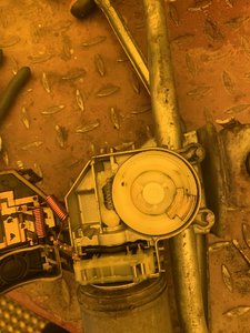

    Столкнулся с такой проблемой. Решил обслужить трапецию, снял, все промазал, собрал.

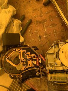

    И вскрыл корпус моторчика, дабы убедиться, что нет окислов и т.д.
    Там все норм, корпус защелкнул на место подключаю все это дело к машине, а стеклоочистители молчат, ни на одно положение не реагируют и также не работает задний стеклоочиститель, хотя до этого все работало как надо.
    Подскажите, пожалуйста в чем может быть проблема?
    Заранее спасибо.

    Уже решил проблему, спасибо.
    Один контакт в моторчике на корпус замыкал.
