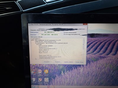

    Не работают свечи накала. Ельм показивает ошибку 04996 - специальний код производителя.
    Вася показивает ошибку Р0684 - блок управления свечей накала, недостовергий сигнал.
    Блок управления свечей накала поставил новий, ошибка не ушла, свечи не работают. В чем может бить причина?
    Audi A6 C6 2,0 tdi, АКПП, 2009 г., седан

    Если провод между блоками живой, то вероятно эбу двигателя помер. Такое бывает, не редкость.
