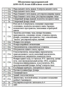

    Археология наука полезная:umnik:. Дверь водительскую открой и сбоку на торпеде увидишь крышку.Под ней.
    Ну и вот тебе до кучи расклад.
    И в профиле машину подправь,а то не каждый поймет что у тебя за А6

    предохранители все на торледе целы, там нет подьемника.
  16. бобылев
    бобылев Больше здесь не живу
    30 дек 2008
    4.817
    Калужская обл.
    s4 2.2tq
    Их там и не будет.На 45 кузове плавкие предохранители стоят только там. Если не работают подъемники то смотри их реле в ногах водителя.
