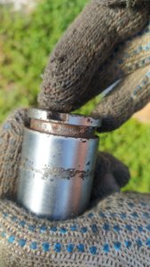

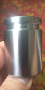

    Приклинил левый заднии, Думал что ручник но флажок и трос оказались в порядке, Перебрал суппорт но это ничего не изменило. А дело было в забитом отверстии. 2.jpg . Поршень с повреждениями и не известно что там внутри еще заржавело. Заказал новый в сборе . 2.jpeg IMG_20200826_152950.jpg . и тормоза опять работают. Правый цилиндр тоже прочистил.Так что все отверстия важны. Обращайте внимание при переборке

  2. Geka
    Geka Старожил
    25 мар 2004
    14.283
    Карачаево-Черкессия респ.
    100\44, WC, 1984, ГБО ГИГ3-L
    Само собой с такими раковинами не изменило.
    У моих цилиндров нет таких отверстий, у новых. И вобще не понятно, для чего они нужны?

    Чтобы пыльники не корёжило может?

    жижкость через них вытекает хорошо когда резиновое колечко в поршне изнашивается.. там хитрая система пластинок внутри и пружинистая шайба которая все держит.

    Куда и откуда вытекает? А зачем?

    До прочистки этого отверстия потроха поршня были в клине. После прочистки начали вращаться. И есть это отверстие видимо только на суппортах с вертикальным флажком. Проверять полез после того как на каком то форуме прочитал что поршень типа дышит через него и когда оно забито клинит и не отходит назад. А до этого хотел уже блок АБС менять

    Всё равно не понимаю, как это отверстие влияет на потроха, если его выход тупо в обойму пыльника.
