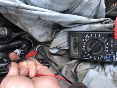

    Свечи новые,катушки рабочие…с 5 цилиндров по очереди снимаю высоковольтные провода реакция есть…с шестого снимаю реакции нет,пробовал и свечи переставлял и катушки…нет реакции на втором цилиндре…что это может быть???…делал диагностику пишет пропуски зажигания….
    Заводится нормально,даёшь газу стреляет,заглушил выкрутил свечу сухая

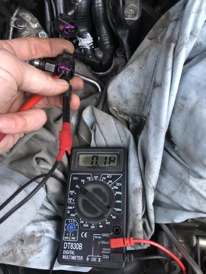

  3. LexaSidorov
    LexaSidorov Новичок
    20 окт 2021
    24
    На всех форсунках по 4.67
    На второй 0.18
    Ваши версии друзья???

    Да при чем тут форсы….ток на форсунку не идёт….провода все целые

    А какие могут быть версии ? Пробит силовой ключ в ЭБУ ..Форсунку то на сопротивление и провода на замыкание на массу проверил ?

    Да форсунки проверял нормально все!..
