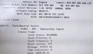

    Коллеги, просьба навести на тропу очередности поиска беды!
    Исходно: Q7 2007гв, BUG 3.0. Приехал в магаз, обратно - ни с кнопки старт, ни с ключа в замок зажигания, стартер не реагирует! Доставил кое как домой, подключил комп, и вот такая перманентная ошибка, не стирается:
    006275 park/neutral switch
    P1883... см фото.
    При этом, при вкл зажигании, и нажатии на тормоз, селектор можно переключать и на приборке отображается его положение P, D, N, R..
    Сам стартер жив, его реле тоже проверил(под капотом слева), при принудительном замыкании его, заводится.
    На сколько я понял, основной мозг не видит нейтраль или паркинг, и не дает стартеру сигнал.
    Подскажите, с чего начать поиск, есть ли на самом селекторе что то дающее на комп этот сигнал? И почему приборка реагирует и отображает положение селектора, а ошибку в комп кидает?
