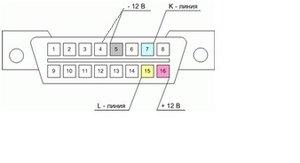

    всё правильно, имеется ввиду при заведённой машине шнур не выдёргивать и не вставлять, разъём машины , проверь обе массы при включенном зажигании. Кстати вроде там два плюса, один постоянный а второй при включенном зажигании 16 и вроде 1 посмотри сам л и к линия как на картинке их можно прозвонить к блокам, но пока попробуй как я написал проверь два плюса два минуса и отключи сначала одну линию если не то её наместо затем другую.

    У меня тоже кабель не видит блок управления. Я посмотрел разъем в машине, под рулевой колонкой, так там 3 провода на контакты идет. Скажите это правильно, а то у вас на фото 4?

    Если авто 97г ,то всё правильно,три провода.А вообще,проблема с подключением обычно связана с настройкой проги. Когда ко мне приезжают и просят продиагностировать,то иногда приходится изменять пораметры в настройках. А если китайский шнурок и прога крякнутая,то причём тут машина?...
