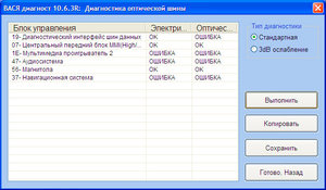

  6. winsov2010
    winsov2010 Новичок
    6 дек 2011
    22
    Беларусь
    Audi Q8 3.0 TFSI
    Вот результат теста оптической шины.
    Вынимал оптический кабель из усилителя, по обе стороны кабеля нет свечения. Подскажите пожалуйста, в какой последовательности идет цепь оптики.
  7. maxjpoll
    maxjpoll Живу я здесь
    27 янв 2012
    2.602
    q7 v12
    Наверное отключать по одному, начиная с головы

  14. winsov2010
    winsov2010 Новичок
    6 дек 2011
    22
    Беларусь
    Audi Q8 3.0 TFSI
    Забыл отписаться. Проблема оказалась в том, что забился дренаж и залило водой усилитель. Вода попадала как раз на оптический разъем усилителя. Отдал в ремонт электронщику. Проблема решилась.
