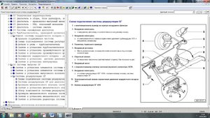

    Если не поможет, проверяй

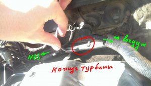

    Уже начало быть расстроился. А потом, подумал а ни дунуть ли мне в вакуум. И тут понял, что как такового "вакуума" то и нет и откуда-то идет шип. Начал проверять от N75 к вакууму и.... :cool:
    В общем, прям над кожухом турбины стоит какой-то клапан(я уже не стал разбираться) а от него к N75 идет резиновый шланг, от температуры он рассохся, и видимо, когда я снимал кожух, задел его и он надломился. Начал снимать со штока и он вообще порвался. Оставшуюся часть я снял со штока, одел шланг обратно и О ЧУДО... турбинка ожила. К моей машинке опять ВЕРНУЛИСЬ КРЫЛЬЯ:breeze::f1:

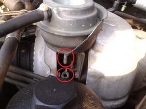

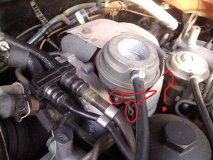

    Добрый вечер! Проблема у меня с турбиной, подскажите пожалуйста, работала она нормально но теперь ни свиста ни мощности, 2100 оборотов и выше не поднимается, машина тупая стала из-за неработающей турбины подскажите в чём может быть проблема? и что за шпилька на шток такой на какой то клапан? jkpml3cUZTc.jpg

    Привет!Сначала накрути гайку под ключ на 10 на этот шток,а потом и саму гайку(шершавую) на шток.Ну а потом регулировка с помощью ВАГ-КОМ турбины.

    А у меня тож так падало, но я сам виноват, не затянул контр гайку, когда регулированием занимался.
