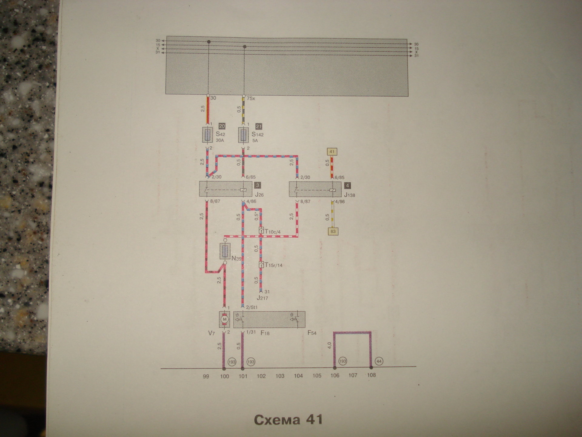

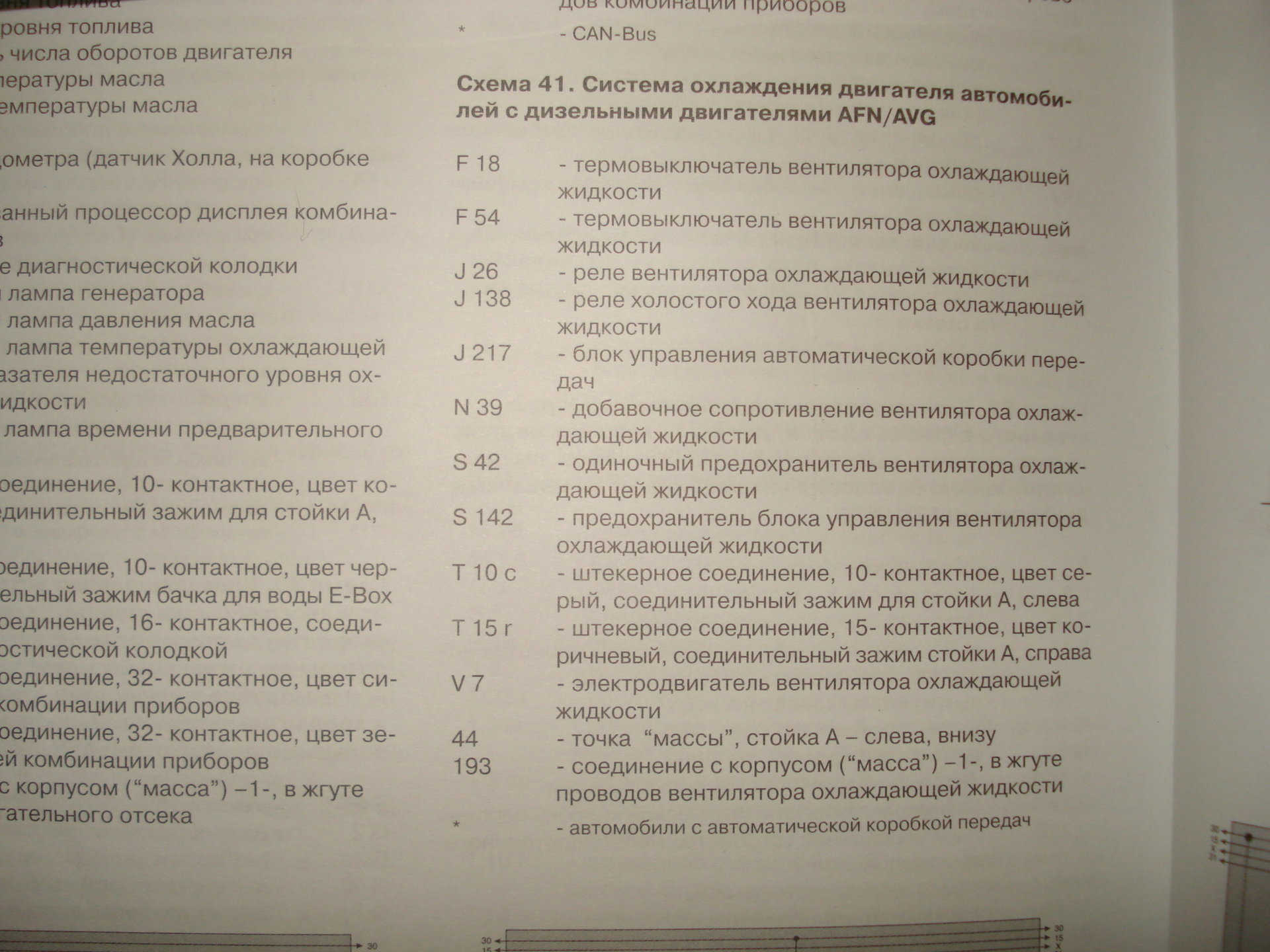

  20. nostoy
    nostoy Живу я здесь
    20 окт 2016
    1.458
    Ку 5 CAHA МКПП
    Под рулевой колонкой должны стоять преды и релюхи. Посмотри их
