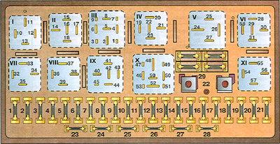

    30 и 87 замыкаешь тоже крутится, если смотреть на схему.
    17 контакт + АКБ = крутится
    17 контакт + 14 контакт =крутится
    Реле под номером 2
