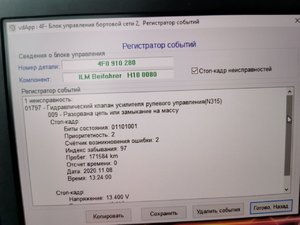

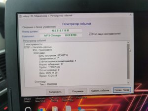

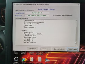

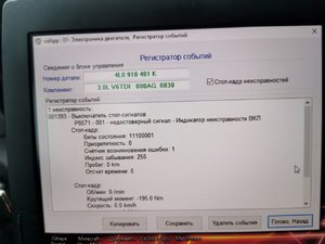

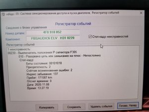

    Ключ из зажигания не вытаскивается пришлось закрыть на второй ключ с двери и мигает лампочка свечи накаливания. В итоге на замке зажигания нашли маленькую дырочку, (как в телефоне для перезагрузки), нажала на нее иголкой, ключ достали, теперь с брелка не закрывается, машина, только с ключа, но открывается. Что может быть? Обороты на машине при мигающей свечи накаливания не падают, машина работает хорошо.

    Скорее всего обойдется сбросом ошибок после подключения диагностического оборудования

    Вроде как в лягушке проблема

    Ладно джентльмены... Это все лирика. В итоге поменяли эту лягушку все заработало. Ключ вытаскивается, спираль не горит.
