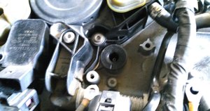

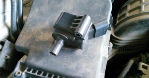

    При попытке вытащить катушку зажигания, отцепилась только сама катушка.
    Наконечник катушки зажигания остался на месте и его никак не получается извлечь:
    При прошлой замене свечей зажигания было небольшое количество масла на нем. У кого-нибудь есть идеи, каким образом можно его извлечь? На данный момент поставил катушку зажигания на место, но скоро подходит время замены свечей зажигания.

    Вообщем на горячию вынимаются легче, одна все-же не захотела сдаваться, я отогнул резину и вд чуть по кругу пшукнул, потом руками за резинку и вытащил.

    Вот именно - побрызгать на горячую, любым очистителем, не разъедающим резину и спокойно снять руками
