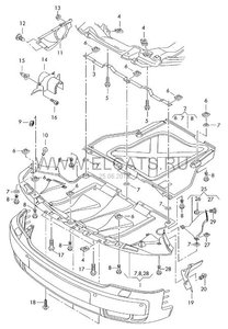

    Поискал.
    Деталька походу под номером 5 (стр 2)
    Защита рамы называется.
    http://www.audi-club.ru/forum/attachment.php?attachmentid=233719&d=1315547672
    На счет детали 1, что-то не соображу, есть или нет.
    Вполне возможно что и нет :(
    Спереди смотрю, бампер чем дальше, под машину, тем больше отвисает. И в конце эти дырки.
    Вполне возможно серых деталей, там где вид снизу, на стр 1 у меня нет.
    Какие номерки этих деталей, подскажите плз!

    1. нет пластиковой защиты (деталь №1) - См. рисунок выше
    2. нет защиты коробки (деталь №2) - См. рисунок выше
    соответственно к пункту 1. еще крепятся два "спойлера" - № 12 (рисунок 2)
    + весь крепеж

    Защита картера 1 - 4F0 863 821 L
    Защита КПП 2 - 4F0 863 822 A
    Спойлер правый 3 - 4F0 853 888 A
    Спойлер левый 4 - 4F0 853 887 A
    Клипсы (6 шт) - N 038 54 91
    Клипса закладная(6) (12 шт) - 8D0 805 960
    Шайба (7) (9 шт) - 4A0 805 137
    Винт крепления защиты двигателя (8) (9 шт) - 8D0 805 121

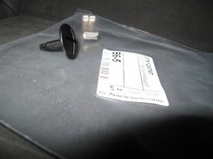

    Ещё:
    Штифт, зажимной 4A0 805 121 A - 4шт.(пластмассовые короткие, ценр. и внутр.);
    Штифт, зажимной 4A0 805 121 C - 2шт.(пластмассовый длинный, наруж.);
    Пружинный зажим 4A0 805 163 - 6шт. (куда всавляютая эти штифты)
    Клипсы N 038 549 1 - по 5шт. на каждый спойлер, т.е. не 6шт., а 10шт.

    Штифт с номером 4F0 805 121 А, категорически не хотел вставать на место. Выяснилось, что крайние пистоны идут чуть длиннее и с другим номером! ---------> 4A0 805 121 C - 2шт
  18. 0500
    0500 ____________
    17 июл 2011
    1.933
    № 11
    :thumbup: Долго ковырялся с коротким пистоном, пока не залез в ETKA и не увидел, что они разной длины, и кстати, форма головок разная-внешняя круглая и внутренняя ромбическая.
