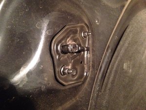

    Добрый вечер! Было у меня такое мучение..
    Раз закрыл капот > сажусь смотрю сообщение что не закрыто ..
    И через раз хлоп... исчезает!
    Пока не отрегулировал высоту капота.
    т.е приподнял с помощью регулировок
    (смотрите фото!)

    Спасибо. Сегодня товарищ тоже самое подсказал. Все встало на место.:hi:
