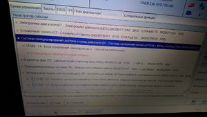

    Диагностикой выявили такую ошибку.

    С учетом того, что блок комфорта находится сзади и характера ошибки, можно предположить:
    -поврежден блок или отсутствует;
    -забыли подключить его разъемы, если снимали или отключали;
    -повреждена проводка к блоку, в частности питание;
    -сгорел предохранитель, отвечающий за питание блока.
    В последнем случае, необходимо установить причину сгорания, т.к. возможно где-то нарушение изоляции проводов.

    Пишу с опозданием, но вдруг кому пригодится. Блок комфорта сдох, купил б/у, официалы прошили и привязали ключ.
