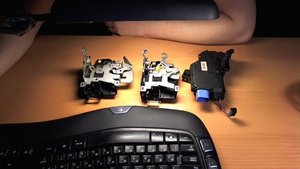

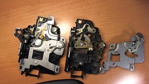

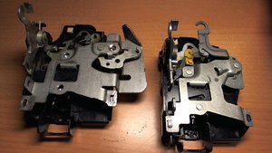

    сегодня на работе наткнулся на почти новый замок с номером 7L0 839 015 D я положил его в сумку и припёр домой.повертев родной замок что я снял на днях я не выявил сильных конструктивных изменений, кроме системы подвода тяг.и даже не тяг, а тяги от наружней ручки.все что относится к к изменению это несущая пластина которая расклепана.я отсверлил ее и снял.подробное изучение не выявило ни каких отличий.осталось отсверлить родную и переместить ее на новый замок. электро часть будет установлена старая,так как исправная.микровыключатель как донор переедет на мою эл часть,так что можно мудрить если есть желание))
    P.S. мудрить с старым замком (типа смазывать) полная безнадега.закусывает хотья его и промывал,ржавчина,грязь и самое неприятное изношена паластмасссска на собачке нажимающая микрик.микрик истерт.
