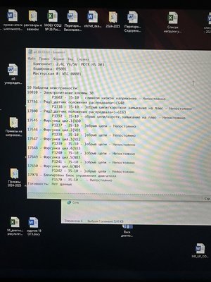

    Всем добрый вечер , подскажите с такой проблемой. Вообщем Ауди B5 v6 2,4
    МКПП
    Двигатель после кап ремонта , первый запуск был супер , все работает все четко
    Через время заглушили , а дальше все не заводится от слово совсем .
    1.Искра есть
    2.Бензин в рампе есть
    3. Насос качает
    4. Свечи новые
    5. Форсунки после промывки
    Запуска 0. Не открывается ни одна форсунка
    Через Васю такая проблема . Прикрепил фото

    Ну а чего бы им открываться, если они в обрыве по мнению диагностического прибора. Там же написано.

    Прикол в том, что минус на каждую из форсунок и каждый ДПКВ приходит по отдельному проводу непосредственно с отдельных контактов ЭБУ через его разъём (промежуточных нет), правда, в одном жгуте. Сигнализацию в эти цепи управления никто никогда не устанавливает. Пришлось бы разрезать как минимум восемь проводов и подключать их к восьми независимым парам контактов реле. В таком случае обычно разрезают общий плюс. Кроме того, всегда делают так, чтобы при работе систем сигнализации и иммобилайзеров (колхозных) никаких ошибок не было. Тут налицо либо проблема с разьемом ЭБУ, либо жгутом, либо с самим ЭБУ или его питанием.
