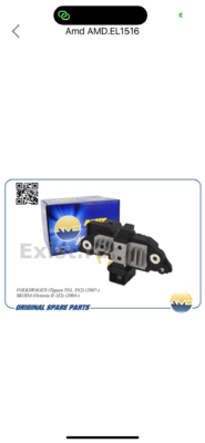

    Регулятор напряжения генератора.
      369,5 КБ
      8
