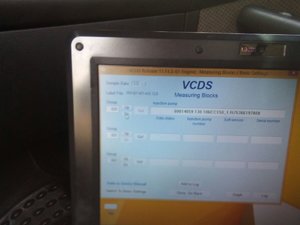

    Подскажите,куда копать?Урлик 2001 год,аке,ручка.В субботу вечером приехал без проблем, запарковался.Утром не завелась...Стартер маслает будь здоров..Соляры больше пол бака.Раньше особых проблем с заводом не было,в холода немного помослать приходилось,но летом заводилась без проблем и на холоднуюи на горячую.Воздуха не наблюдаю,логи снял,прилагаю.
    Выручайте,в субботу улетать в командировку,а машина на улице..

    Мозги тнвд вроде как видит..

    Благодарю всех,кто отозвался...:confused:.Проблема решена собственными силами..:p

    Если не трудно, подскажите, пожалуйста, каким образом

    Переделал насос в баке из перекачивающего в подкачивающий...
