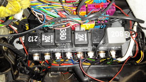

    Залез туда, мерить не чем, а если местами поменять 204-е, могут быть изменения?
    И что вот это за реле?

    Попробуй поменять, но думаю, не в этом дело. Второе реле - хз, может на прицеп?
    Померить - найди хоть лампочку с 2мя проводками. Хоть так будут данные.
