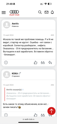

    Искал 35й пред так и не понял что это

  5. Эйван
    Эйван Живу я здесь
    27 янв 2018
    3.496
    Вам с вашей проблемой нужно в сервис к понимающим людям.
