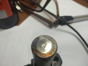

    ЗАВЕЛ!!!! Подкинул заведомо исправный ДХ и с полоборота. Оказывается что с не исправным ДХ может быть искра и нет ошибок. Проверял рабочий мультом. На 1-2 , при имитации шторки , напряжение падает до 5,3в.Заказал еще новый ДПКВ. Почему то он так протерся IMG_20200601_125915.jpg и из него масло текло. Сейчас заводил на другом Б/У. тоже потерт но не до дыр. Может он регулируется как то? P.S Всё сегодня собрал. ДХ ,,эра'' и ДПКВ ,,лукас". ДПКВ на 0.7мм длиньше ориги а даже она терла о колено. Поставил через шайбу 1.5мм. Все нормально. Заводится хорошо и поехала бодрее.
