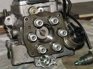

    Allroad AKE МКПП
    Народ, у кого есть фото положения задних болтиков на игле на Е-насосе ?
    У мну нет просто.
  11. Мазаи
    Мазаи Старожил
    13 окт 2013
    5.477
    A8/D2 2,5 TDI AFB
    Есть на А.
      77 КБ
      120
  12. UTUG
    UTUG Властелин 8-ми колец
    7 ноя 2005
    22.138
    Allroad AKE МКПП
    Нее, они отличаются. У меня есть А и L, болтики по разному. У Е-шки уверен тоже по другому.
  13. Мазаи
    Мазаи Старожил
    13 окт 2013
    5.477
    A8/D2 2,5 TDI AFB
    Тогда по лыске. Хоть примерно...
