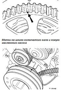

    Обязательно проверь метки! Была проблема похожая когда провернуло шпонку шестерни привода грм на колене. Это одна из болячек.

    Вот эти метки проверить?????А если бы были сбиты метки клапана гнет?????????????:smile42:

    Да эти, только нижнюю удобнее смотреть в колоколе сцепления, там есть окошечко с цифрами на маховике 0,6,12,15,18. Оно со стороны трамблера внизу

    1. Проверил метки на маховике и распредвале, они совпадают.
