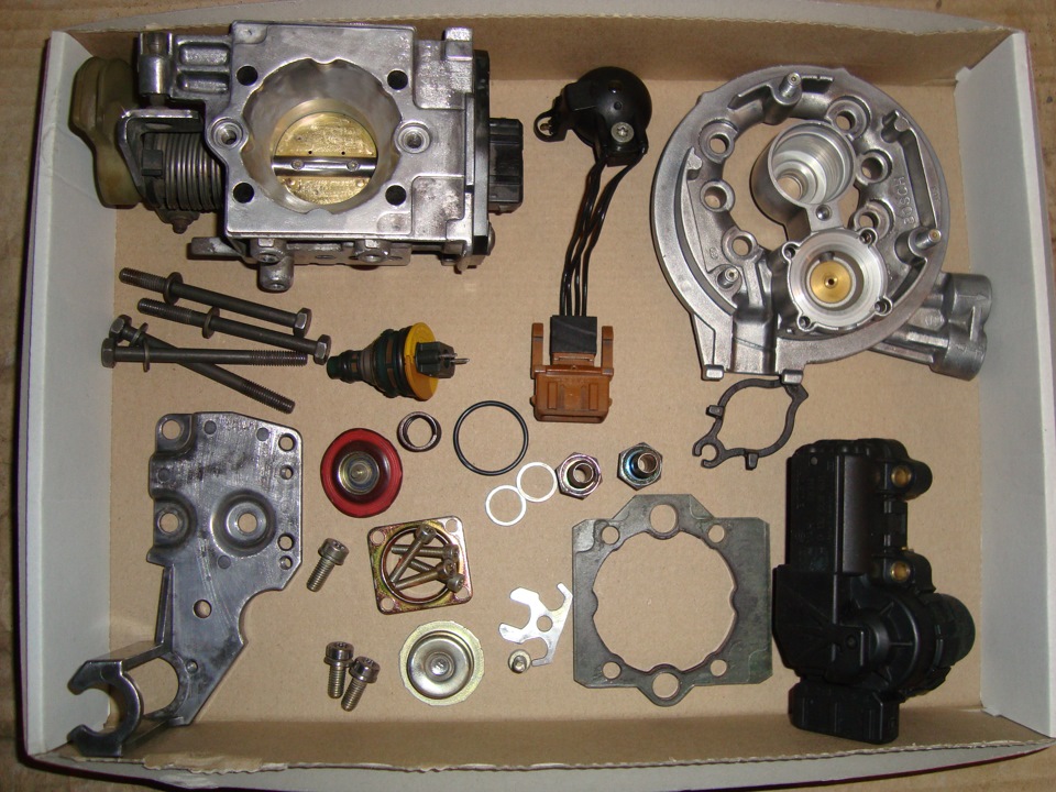

    Да не мембрану крутить надо, а пластина прижимная (хрень которая винтами притягивается) вверх ногами стоит.
    Во всяком случае, не первый раз, когда её ставят не той стороной.
    Вот та деталь, в которой на фото лежат 4 винта. На этом фото она лежит вверх ногами (загнутой отвальцовкой вверх), при сборки ей надо перевернуть, отвальцовкой вниз. Иначе края мембраны не прижмутся, хоть с какой дурью не затягивай винты, и будет хлестать бенз.

    Сейчас сходил посмотрел, действительно я ее перепутал и поставил верх ногами, сейчас переставлю и пойду заного поставлю моник
