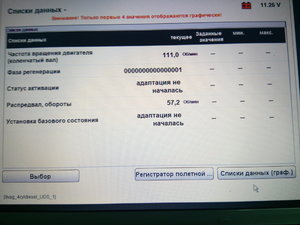

    Кв и рв прочитал, показывать. А вот угол и наличие синхронизации у меня по ходу нет

  14. Дмитрий_новорос
    9 сен 2018
    12
    Краснодарский край
    Нашел только это. По давлению топлива смотрел, все норм
  15. Melkon&Ratkov
    25 фев 2014
    7.563
    Сдается мне что собран мотор не верно и при запуске нет синхры .. На твоих картинках на это очень похоже . Тебе бы найти Васю и посмотреть им то что я выложил .
