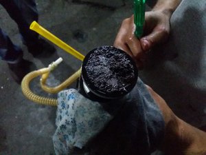

    Владею 3-и месяца.Проблем до этого не было,но однажды после часового простоя не смог завести авто. Аккумулятор был посажен. Бортовой компьютер показывал топлива на 240 км, но когда открыл капот увидел отсутствие солярки в прозрачном шланге.На следующий день залил полный бак солярки и попытался развоздушить , но почему-то солярка поступала плохо. Решил заглянуть в бак и проверить насос.[​IMG]
    Наверное его никто и никогда не чистил. :dash:
    Пока чистил, товарищ развоздушил систему с помощью жигулевского насоса. Установили все на свои места, но завели только через час и то с помощью эфира.

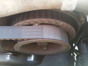

    Прочитал много обсуждений на форумах, пишут проверить метки.
    Сегодня снял защиту и сделал фото
    [​IMG][​IMG][​IMG]
    На втором фото метки натяжителя не совпадают. Подскажите,пожалуйста,они должы строго друг напротив друга стоять?
    И на третьем вроде метки тоже не совпадают(дело в том, что я их не ставили и не знаю правильно они стоят или нет).

    Классика. Если коротко: при вращении ТНВД "всухую" (это слово такое, это не мат) шиберный насос вполне мог дать стружку, которая тут же нарушила работу механизма опережения впрыска - ошибка 00550. Ему там нужно немного, буквально пыль алюминиевая. Разобрать, всё промыть и аккуратно собрать. Перед этим внимательно почитать все темы по разборке VP44. Чем больше читаешь, тем меньше потом платишь.
