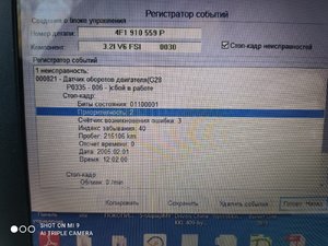

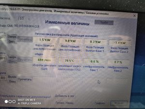

    Добрый день форумчане!

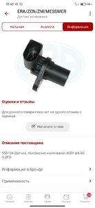

    Машина стала с трудом заводится, стартер просто крутит и все, ошибка выскакивает по датчику оборотов двигателя. Менял на ERA. На ходу глохнет только на лежачих полицейских и при переезде трамвайных путей, заводится с трудом только на холодную.

    Раз данная ошибка осталась после замены датчика то тогда прозвонить проводку и если сней все хорошо то датчик подзамену.

    Может но только надо понимать в норме ваши показатели или нет.
