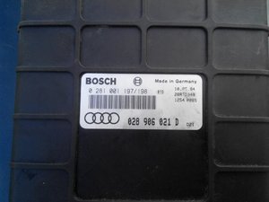

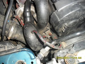

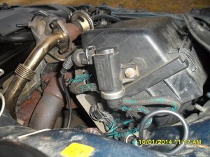

    После замена двигателя на заранее проверенный рабочий двс с донора возникла проблема мотор не хочет заводиться
    Вместе с ДВС была заменена проводка с ЭБУ,ДМРВ,Н75 маркировка донорского ДВС 1z старый ДВС маркировка BAA
    После замены попытался прокачать соляру но не получилось Топливо к ТНВД приходит а из ТНВД не форсунки не идёт
    Проверил метки грм на всякий случай пытался завести стартер крутит соляра из ТНВД на форсунки не идёт не пойму в чём дело
    Помогите решить проблему диагностику сделать нечем шнурка нету да испецов в городе нет по стареньким ауди

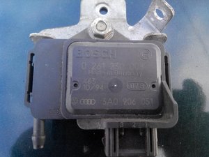

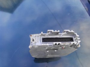

    Авто ауди 80 1.9 dti 1993г Ниже фото нового ЭБУ датчика давления до этого стоял другой ЭБУ без штуцера

    Мотор проверенный, тнвд тоже рабочий ставил, а заменил эбу и проводку, вот здесь и надо искать. Сравни по схемам какие и куда идут провода от тнвд и эбу. Проверь контакты. Вообще узнавал, принципиально, новые мозги могут с твоим тнвд работать.
    Я просто незнаком с твоим мотором сильно, излагаю общий подход.
    Вроде на твоем тнвд должен стоять клапан отсечки. Проверь он щелкает при вкл зажигония.
    По штуцеру на мозгах нада поузнавать, но думаю на заводку влиять не должен, хоть чихнуть то должна.
