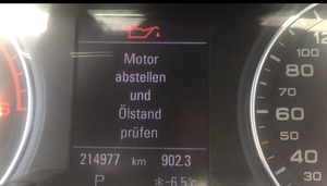

    Не могу завести после холодной ночи. Фото прилагается. Крутит но без безрезультатно

    На приборке написано, что двигатель остановлен из-за пониженного уровня масла. Масло нужно долить и пробовать запускать двигатель.

    выключите двигатель и проверьте уровень масла

    Уровень в норме. Данную ошибку выбивает когда двигатель крутит долго. Думаю это просто ошибка о предупреждений.
