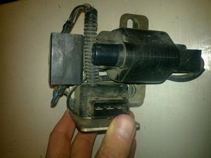

  11. Raf-4
    Raf-4 Участник форума
    15 янв 2013
    358
    Аudi100/2.0/RT/90г
    вот какая [​IMG]
      70,3 КБ
      454
  12. Woffka
    Woffka Старожил
    9 апр 2011
    12.215
    Казахстан
    A80 B4 ABT 2.0 92г
    Этот модуль неубиваем. Летит очень и очень редко. Так что проверяй ДХ.
  13. djanser
    djanser Bad e-mail
    29 авг 2003
    4.608
    Audi 100/4А ААЕ
    По сути, это выходной каскад коммутатора и катушка. Та часть, которая катушка, может полететь (микротрещина=> попадание влаги=> межвитковые пробои).
    А поскольку клеммы на этой катушке соответствуют обычной катушке, то ее можно если не поставить на постоянку (если религия не позволяет колхозить), то хоть подключить временно, для проверки.

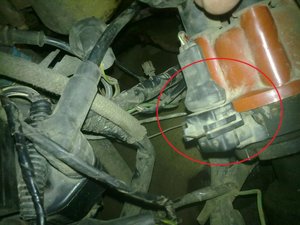

    Значит вот что мы имеем: вчера поставил катушку на место, на всякий случай попробовал завести, всё было по прежнему. Сегодня проверили поступает ли электричество к катушке, вроде есть, из неё вроде тоже идет, заметил что вот эта штука на трамблере [​IMG] не надежно закреплено и "болтается", ну пошевелили, сняли крышку трамблера, посмотреть можно ли это закрепить, оказывается никак, поставили всё на место, попробовал завести опять, и она завелась:shock:, правда заглохла через несколько секунд, завел опять и всё стало нормально, движок прогрелся, заглушил, и снова пробовал, завелась с полоборота..... этот "штекер" на фото (не знай как правильно назвать) как я понимаю связан с датчиком ДХ? Или ошибаюсь? Короче вообще не понятно в чём дело. Вечером попробую ещё раз завести. Такое чувство, что тронули что-то и появилась искра:shock::shock::shock:

  15. DmytroST
    DmytroST Живу я здесь
    5 дек 2011
    1.253
    100C4 2.0E ACE 91г
    Да, это контакты (фишка) с ДХ.

    Сколь раз не заводил после того как завелась, всё нормально, даже из гаража выезжал покататься.... вот теперь не знай, уедешь куда нибудь и не приедешь опять:confused: если действительно дело в контактах, как проверить, если щас нормально? Да и трогать страшно, болтается, к трамблеру прижал проволочкой пока что
  18. AUDI SCL
    AUDI SCL Живу я здесь
    30 май 2010
    1.088
    Audi S6 2.2AAN 96г
    Посмотрите не обломаны ли провода от фишки к ДХ.Было такое раз.Даже ДХ новый заказывали.Но после пайки проводов машина ездит до сих пор .
