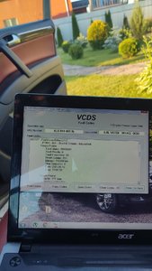

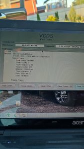

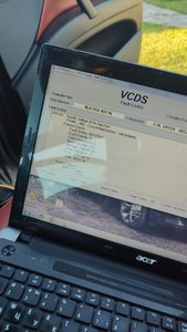

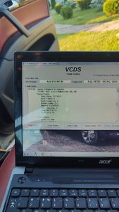

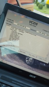

    Когда машина перестала заводиться, были вот такие ошибки.

    Если давление растёт а форсунки не срабатывают причин две -- либо блок управления, либо датчик положения коленвала.
    Судя по фото диагностики -- скорее всего блок управления.
    Думаю самое время обратится к Владу. Спишись с @Melkon&Ratkov
