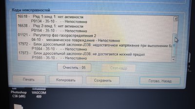

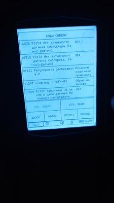

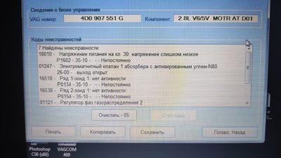

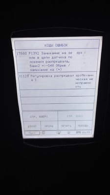

    Если честно, то не понял вопроса. Адсорбер ? Кстати вот насчёт абсорбера была такая проблема, что заправился , выехал и машина заглохла. Завожу,норм, через 40 сек глохнет и так постоянно. Скинул фишку клапана адсорбера, перестал глохнуть. Так и езжу. Щас диагностика показала клапан открыт . Во вложении ошибки до ремонта косы и двигла

    А вот ошибки после первого запуска после ремонта . Другой аккум поставил. Ошибки стёр. Попробовал несколько раз. Ничего не выходит по ошибкам

    Значит возможно "коса" недоремонтирована )) Ошибка по Д,З здесь ИМХО важнее всех остальных

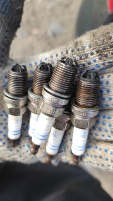

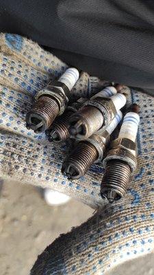

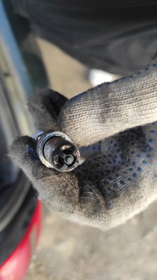

    По дз ошибки это из за низкого напряжения на них. Там и ошибка низкое напряжение на стартер. Всё это дело стёр и с другим акумом крутил. Ничего. Искра есть . Но свечи сухи... . Снял релюшку бензонасоса. Там 3 контакта. 1 замыкает, остальные не соприкасаются. Немножко почистил . Вроде норм. Покрутил ещё пару раз. Сегодня вот снял все свечи, мокрые и с нагаром, черные. Щас сижу зачищаю их. Аккум отдал на зарядку. Рампу снял Бенз прям полился. Значит подача бензы есть. Теперь надеюсь с чистыми свечами поставить и заряженным аккумом попробовать завести. Если даже не схватит , то честно не знаю что. Что именно может не появиться на диагностике ? Дпкв? Датчик холла? Кроме подачи бензы и искры и датчика холла и коленвала что ещё может повлиять на запуск двигателя? И кроме иммо.

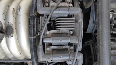

    На АСК стоит система "горячая свеча" модная тогда , парное управление свечами ,другими словами говоря можно проверить всего три из шести , это и будет гарантией работы всех трех контуров высокововольтных катушек , ДПКВ вполне может быть проблемой ,но его нужно проверять VAG сомом на стартере видны обороты которые он выдает (или не выдает) , далее топливо , есть еще и питание ЭБУ двс

    Проблема втом что в отличии от рядного ,на одном"ряду" мотор должен заводится в любом случае если с метками порядок , только при отсутвии сигнала с ДПКВ он не может завестись , но тогда и импульса не будет на катушку .. Проверяй еще раз

    Возле катушки стоит клапан управления изменением длиной впускного коллектора , на проблему запуска не влияет никак . Тут надо определиться с параметрами пуска ДВС . Если топливо в цилиндры поступает (свечи мокрые ) , и искра есть на трех из них , то какое либо движение (пусть даже фазы смещены критично и хлопки во впуск , троение ,тряска ) должно быть , если компрессия совсем ниже 7 бар причем равномерно ,тогда смесь физически гореть не будет (свечи заливаются ) , это из разряда фантастики какой то , поэтому и сказал нужно проверить еще раз по пунктам ,с другими свечами как это происходит .. Прокрутив не до упора , а раза два три и проверив состояние

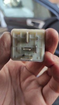

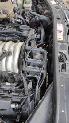

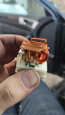

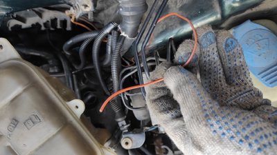

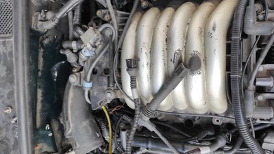

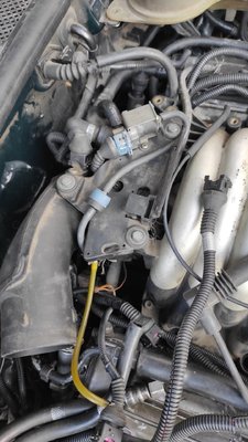

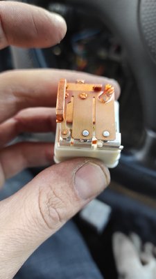

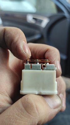

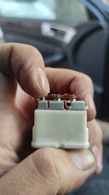

    Вот реле бензонасоса. Это нормально, что 1 контакт прилегает, а остальные 2 нет?
  19. Nurzhan 94
    Nurzhan 94 Новичок
    24 окт 2022
    27
    Казахстан

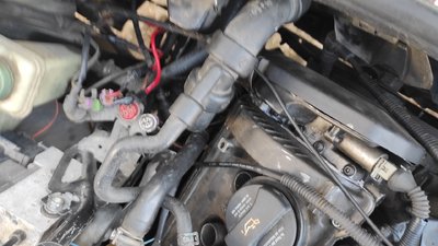

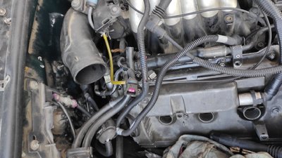

    Ауди А6 С5 2,8 АСК 1997г автомат

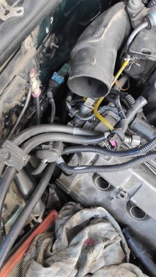

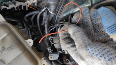

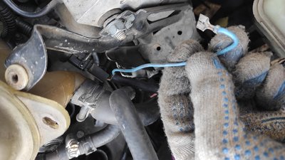

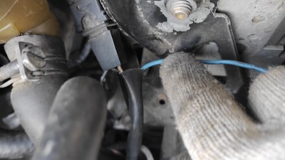

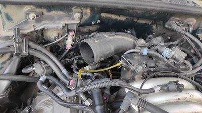

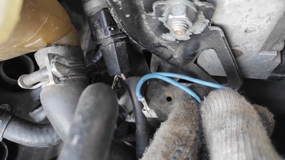

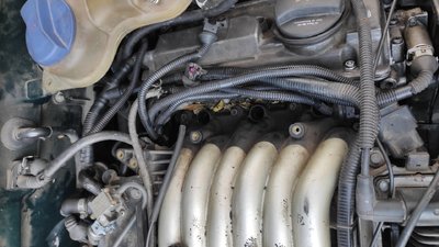

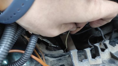

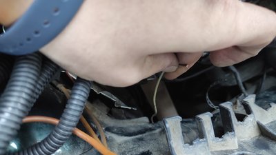

    Вот фотки на всякий случай, вдруг чето не так подсоединил . И ещё вопрос чё за третий провод там колхозно отдельно как будто на массу идёт ? Если не ошибаюсь , то фишка от дпкв. И ещё два провода просто лежат со стороны пучка проводов АБС идет
  20. Карп
    Карп Старожил
    28 сен 2007
    9.701
    Пассат Б3
    Назначение провода не ясно ,какой то колхоз это точно .
    По клапану я ошибся ,думал в передней части , обратный клапан обычно ставят в магистраль рессивера (под левым крылом ) , разъемы впереди бачка к проблеме никакого отношения не имеют , это разъемы на элементы передней панели -вентилятор , датчик температуры , муфта кондея , датчик капота .
