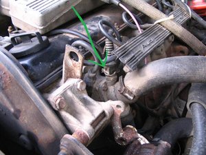

    Вобщем горячая не заводится, минут 10 постоит - заводится отлично, холодная тоже с 1-го раза.
    Пару раз просто глох на светофоре и не мог завестись более 20 минут.
    Опытным путем установил, что если снять фишку разъема (см. фотку), то заводится сразу, в принципе так можно и ездить, но тогда холодная обороты не держит, в остальном вроде бы ведет себя также.
    За что отвечает это разьем и что мне надо заменить? Или все-таки диагностика? Не отправляйте сразу в поиск, кое-что почитал, но конкретно свою проблему не понял.

  2. Саныч_Питер
    Саныч_Питер Живу я здесь
    16 ноя 2006
    3.571
    Ауди 100/44 NF, 2.
    Датчик температуры двигателя для мозгов.
    Меняй

    Вобщем поменял, не помогло (.
    Еще что может быть?
    Или брак попался?
  6. Саныч_Питер
    16 ноя 2006
    3.571
    Ауди 100/44 NF, 2.
    Может и брак... Проверить можно замером сопротивлений при разных температурах...
    Но не исключен и вариант умирающих форсунок или насоса.
    Мерить все давления в системе, начиная с остаточного и заканчивая насосом. Подсказки что и как мерить можно найти ЗДЕСЬ
    Сколько пробежали форсунки? Если больше 80 тыс - однозначно пора сменить...

    Короче, кому интересно, бензонасос это был. В жару совсем крякнул. Поменял, теперь все гуд.
    Форсунки сказали хорошо льют.
    Датчик покупал зря. Нижегородцам могу отдать, кому надо.
