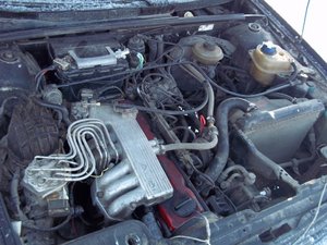

    Багратионович привет, сегодня сфотал вот смотри и кстати сегодня у нас минус 19 было всю ночь и я сейчас посадил 2 аккумулятора заводивши((:)hot:

  18. Багратионович
    Багратионович Живу я здесь
    1 янв 2003
    2.052
    Ауди Q5 2.0 T\Ауди
    ну да... внатуре нг

  20. Багратионович
    1 янв 2003
    2.052
    Ауди Q5 2.0 T\Ауди
    Значит так. На фишке пусковой форсунки, при вкл. зажигании, на одном из контактов должно быть постоянно 12 вольт. Замеряется между контактом и массой двигателя. Между контактам фишки напряжения быть не должно, там масса появляется только при прокрутке стартером. Если все так, то нужно проверить работоспособной самой ПФ. Для этого понадобится фишка от форсунки жигулей и длинные провода. При подачи напряжения(коротко) от аккумулятора она должна щелкать, если не щелкает, то попробуй легонько стукнуть по болтику, которым прикручена топливная трубка. Если эффекта нет, то проверь её обмотку на обрыв.
    Соответственно все лишние и чужеродные "сопли" должны быть исключены.
