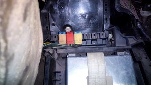

  12. headliner34
    headliner34 Новичок
    31 мар 2017
    38
    А6 С4 2,6 АВС
    Подскажите, на что преды возле эбу? Заранее спасибо!
  13. IGON350
    IGON350 Живу я здесь
    23 дек 2013
    2.608
    Мордовия респ.
    B4 AAH quattro 92г, В4 АВК Avant95г
    На эбу))

  15. knyazevpit

  16. headliner34
    headliner34 Новичок
    31 мар 2017
    38
    А6 С4 2,6 АВС
