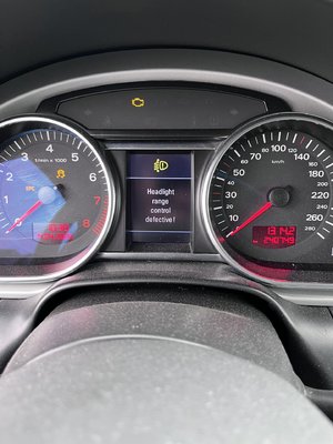

    Первый раз заглох на светофоре, завел, поехал и началось переодически подергивать и глохнуть. Если заглохла то вообще молчит, стартер не крутит, бензонасос щелкает, реле щелкает, может два дня простоять потом с пол-оборота заведеться все ошибки исчезают, ни намека ни на что, ошибки esp fault, чек, пневма, столько времени прошло возможно плевое дело, подскажите куда рыть) сканера нет, живу в деревне, все методом тыка)

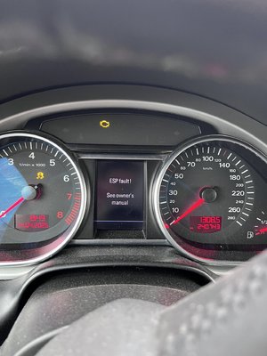

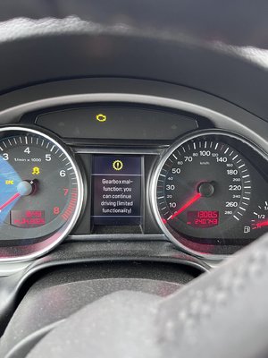

    Фото ошибок

  3. ioann
    ioann Живу я здесь
    24 ноя 2009
    4.805
    Ну вот тебе и ответ. Он не должен щёлкать. Меняй и будет тебе щастье.

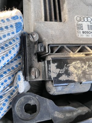

    Нашел сегодня сканер, все таки блок управления двигателем, вчера не смог добраться до него, дождь пошел, сегодня залез он мокрый весь, вечером сниму зачищу все, высушу, думаю должен завестись :nod:

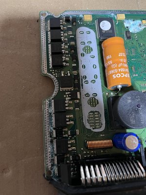

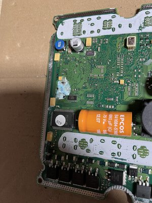

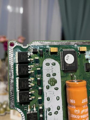

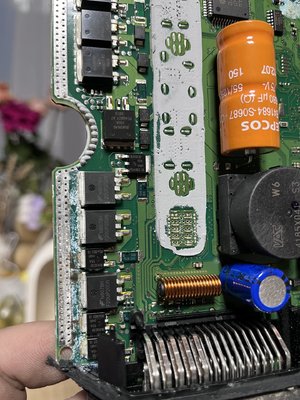

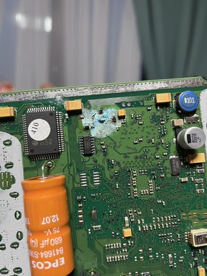

    Снял сегодня блок, исковырял его :evil_wife: потом посмотрел что надо герметик ножом прорезать :wink: болгаркой кстати пропилы делал чтоб открутить и снять штекеры, в принципе внутри чистый без воды был но с окислами, пока водкой почистил, проверил, завел :flirty: работает :flirty: подскажите на какой герметик все залить??? :help:

  15. KOKA
    KOKA Старожил
    27 апр 2014
    14.288
    Q5 3,0 TDI 2014
    На гирмитичный:ded:

  19. Melkon&Ratkov
    25 фев 2014
    7.914
    Если коротко охарактеризовать ситуацию с вашим ЭБУ то это - нам пи...ц Люся...Я бы начал искать замену срочно.
    Клеить герметиком любым формирователем прокладок.
  20. id4921401
    id4921401 Новичок
    10 апр 2025
    17
    Audi Q7 4L 3.6
    Возможно глупый вопрос но почему вы считаете что блоку п…ец, вроде ничего критичного нет, в мл часто разьемы чистил, зеленые были но блоки не сгорали. Увидели что то на плате?
