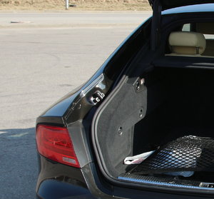

    упоры багажника подрегулируйте. было похожее
      356,5 КБ
