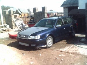

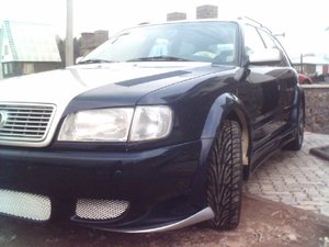

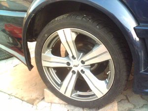

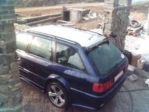

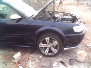

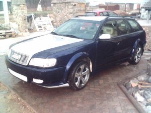

    Выдалось два свободных выходных дня в хорошую погоду. Немного потрудился со своей машинкой (все тело ломит:) ). Поставил парктроники, алюминиевые сетки на бамперах, эйрлероны впереди, приводы открывания задних дверей, поменял колесные диски и др. По просьбе форумчан выкладываю фото (с телефона :( )

    В задних дверях отсутствуют наружные ручки. Поэтому они (двери) открываются от нажатия кнопки с помощью электро приводов.

    Прикольно. Особенно цветовое решение. А решетки ты как вставлял в бампер? Поделись технологией, а?

    С помощью термопистолета.:)

    Обычные соточные зеркала ... тока грамотно покрашенные ...

    Подтверждаю, обыкновенные соточные, покрашенные в два цвета.

    Бампера родные с убранными накладками. Правда, от них осталась только верхняя усиленная часть.

    На вопрос стоимости двери в сборе ответить не могу (в основном все делал сам), прикидывай сам. В дверях заварил впадины для ручек (механизмы ручек соответственно демонтировал :D ). Внутри ничего не трогал.
    О механизмах. Они применяются для открывания багажника (соленоид тягает тросик при подаче 12В). Продаются в точках, специализирующихся на автосигнализациях. Стоимость $15-20. Крепления идут в комплекте - ничего дополнительного не надо.
    Чтоб поставить надо снять рамку двери со стеклом, тогда доступ к тяге хорошо обеспечен. Все просто, сам разберешься:D.
