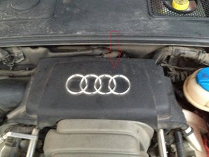

    Это такая штука пластиковая которая вроде как отвечает за распределение воздуха...Находится под капотом,под пластиковой крышкой "Audi" ближе к ветровому стеклу,перед горловиной тормозной жидкости...могу сфоткать попозже...она откручивается двумя шурупами,по размерам маленькая,как пачка сигарет наверное...

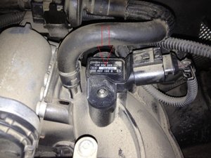

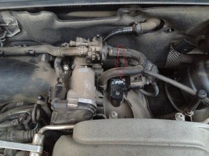

    На сколько я знаю,на 2.4 BDW есть датчик который замеряет температуру и давление воздуха,но он стоит во впускном коллекторе,за дроссельной заслонкой. прикручен на 2 самореза,выглядит когда вытащишь,как капелька. Со временем он покрывается маслянистым налётом. Вот этот датчик я чистил карбклинером на своей машине,когда менял впускной коллектор.

    Вот фото как и обещал...
      109,5 КБ
      274
      116,2 КБ
      227
      94 КБ
      342
  18. kuzneckroxa
    kuzneckroxa Старожил
    29 сен 2009
    5.502
    турбодизель
    Именно про этот датчик я и писал выше,стоит он во впускном коллекторе. Если его снять,то выглядит сам датчик в виде капли.
  19. for_exclusiv
    for_exclusiv Участник форума
    17 сен 2010
    289
    Audi A6 2.4
    Да,все верно...похож немного на устройство пожаротушения,что на потолках ставят)))

    то, что вам чистили - это Датчик t всасываемого воздуха G42 / Датчик давления во впускном коллекторе G71.
    кто-нибудь мне может объяснить зачем его чистили и какой от этого эффект, а главное предпосылки к чистке? У вас температура была с отклонением или давление не мерял?
