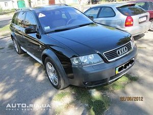

    Осенью 2012, после 2 лет пускания слюней на фотографии и полугода осмотров варенных/убитых/мертвых автомобилей на СТО, наконец-то свершилась мечта детства - я стал обладателем старой, жрущей бензин пенсионерской машины.
    Сарай черного цвета, устаревший автомат, багажник на 4 мешка картошки, люк для перевозки саженцев в салоне и не маркая алькантара в салоне и травящие пневмобаллоны - радости моей не было предела.
    Пробег на одометре был порядка 170К, и я, здраво понимая что вероятность попасть на серьезный ремонт пневмы/акпп/турбо, все же надеялся на светлое будущее.

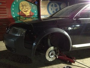

    я приобрел комлпект колодок и дисков Otto Zimmerman.
    Родные тормоза мне переставали нравиться сразу, как только стрелочка спидометра подбиралась к отметке 160; новые оказались значительно лучше.

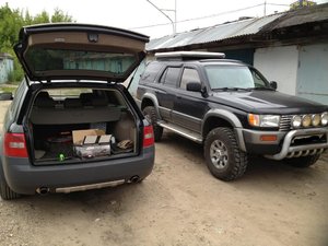

    Итак, шесть часов и полтора бака 98 в дороге, и я хвастаюсь своим багажником Евгению и Аркадию

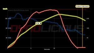

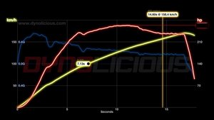

    Результаты можно увидеть на графике ниже:
    Замер до чипа, в феврале, на улице -15, в баке 5 литров бензина
    Замер после чипа, июль, на улице +28, в баке 65 литров бензина
    Так как 5hp19 все же тугодумный аппарат, то цели сделать драгстер не было. Машинка стала живее на трассе, и намного приятнее едет в городском потоке.
