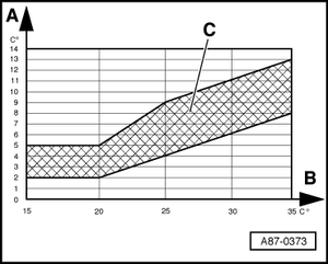

    Ну как бы все в норме, судя по графику.
    А-температура после испарителя
    В-температура наружнего воздуха
    С-показания на 60 канале
  12. mr.Anderson
    mr.Anderson Живу я здесь
    1 апр 2008
    2.433
    Audi A6 C4, 2.6
    Вот это поворот...
