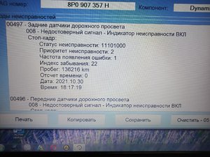

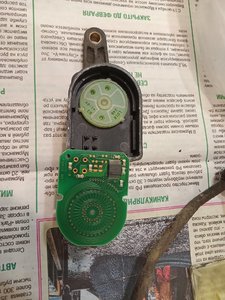

    Всем доброго времени суток, имею ошибки сразу по двум датчикам дорожного просвета"недостоверный сигнал". Не нашел на форуме из-за чего датчики могут давать недостоверный сигнал. Хотел уже заказать новые датчики, но все же решил снять один и разобрать, думал из-за влаги накрылась плата, но она оказалась в идеале.

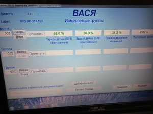

    Прочитал что значение переднего датчика G78 должно быть от 12% до 50%,заднего G76 от 50% до 87% у меня перед 68% задний 36%. Из-за чего они так поменялись?

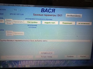

    Хотел сделать базовую настройку, но не получается скорей всего из-за ошибок которые не сбрасываются.
    Может ли недостоверный сигнал быть связан с подвеской? У меня опорный низ задней левой пружины лопнул сантиметров 5-7. В какую сторону теперь копать не знаю, могут датчики просто врать со временим? Добрые люди накидывайте советы кто что знает по этой теме.

    Доброго времени суток.было у меня такое.поставил задом наперед датчик,когда с подвеской ковырялся.
