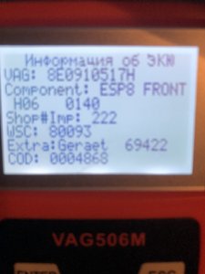

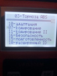

    Были ошибки: 00287-Датчик частоты вращения заднего правого колеса-G44; 01316-Блок управления тормозов; 00576-Клемма 15; 00778-Датчик угла поворота рулевого колеса-G85, удалил их и поменял колесо на родное. АБС не горит, но загорелась лампа неисправности динамической регулировки угла наклона фар и знак отключения ЕСП и появились/остались такие ошибки: 01539-Фары не отрегулированы и 00778-Датчик угла поворота рулевого колеса-G85. Больше не нашел, да тестер хреновый или тестировщик? Вот такой сканер, какие с него скрины скинуть?

  12. sanya-1
    sanya-1 Старожил
    15 дек 2003
    14.532
    Это что за знак такой?
  13. sanya-1
    sanya-1 Старожил
    15 дек 2003
    14.532
    Фары нужно отрегулировать (провести адаптацию). Инфы, как это сделать, полно.
  14. sanya-1
    sanya-1 Старожил
    15 дек 2003
    14.532
    Эту ошибку лучше посмотреть с помощью другого сканера. Важен характер ошибки - обрыв/кз, недостоверный сигнал, или ещё что-то. Либо тупо замени датчик.
