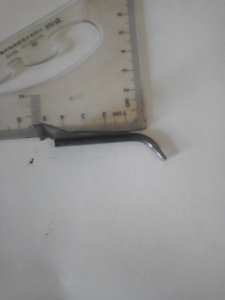

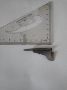

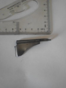

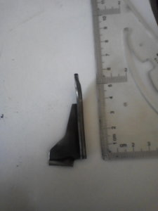

    Всем привет! Подскажите пожалуйста, откуда эта деталь? Висела на маслоприёмнике, когда снял поддон. Двигатель 2.5 TDI AFB.

    Это масленая форсунка.Которая льёт масло в днище поршня! Вроде она!Похожа!

    Значит какой-то поршень недоохлаждался

    не - а , все "недопылялись"...
    конечно в разной степени...
    сообщающиеся сосуды
