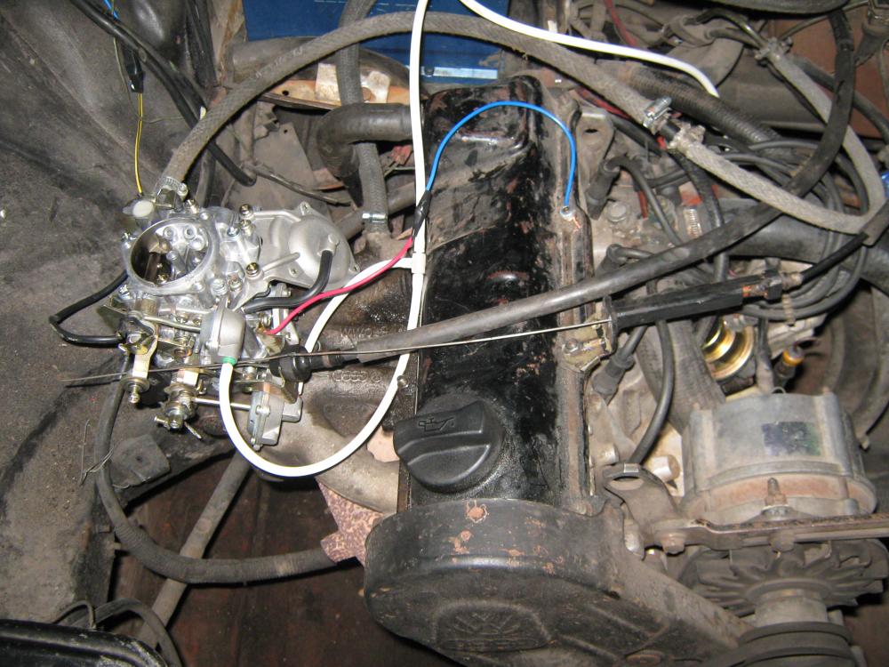

  8. Ryan_Cooper
    Ryan_Cooper Новичок
    19 окт 2011
    88
    Audi 80/B3 1.8
    ФОТКА двигателя, но "с высоты птичего полёта" к сожалению:(
    удивляет то, что уже с 86 года ставили гидрокомпенсаторы...годом позже эл. зажигание.
    у меня 89-го и этого всего нету:shock:
  9. unicom
    unicom Завсегдатай
    23 янв 2009
    876
    Audi80 B3 1.8e DZ
    с виду мотор ауди

  13. vvvv1969
    vvvv1969 Живу я здесь
    20 янв 2010
    1.594
    A-80 B3 89г 2.0l
    по этой фотке можно с уверенностью можно сказать только одно-двигатель VAG и на нем стоит новый карбюратор.:)
    на фольксы случаем движков KA не было?

  18. vvvv1969
    20 янв 2010
    1.594
    A-80 B3 89г 2.0l
    эксклюзив,блин.:nod:
    на гбц сбоку над колодцем первой свечи цифробуквенный код глянь.мож хоть голову определим.

  20. romich107
    romich107 Живу я здесь
    3 ноя 2010
    2.573
    Audi 100 AAH 91
    Очень сильно похож на EZ на гольфе такой, фотка трамблёра нужна.
